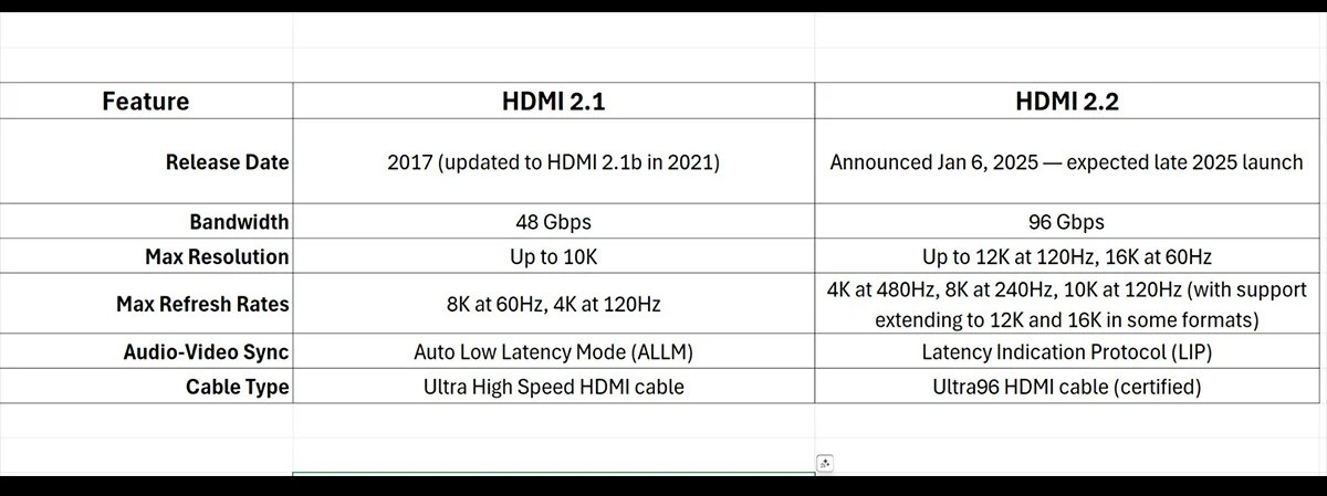

HDMI 2.2 побудований на основі HDMI 2.1 з суттєвими покращеннями пропускної здатності, роздільної здатності, частоти оновлення та затримок.
HDMI 2.2 vs 2.1 з погляду геймінгу: специфікації та дата релізу hdmi-2-2-vs-hdmi-2-1-spec-sheet.jpg
У таблиці наведено основні технічні показники.
HDMI 2.2 проти HDMI 2.1
HDMI 2.1 став значним кроком вперед для ігор, коли він з'явився, адже запровадив змінну частоту оновлення (VRR) для усунення розривів екрану, автоматичний режим низької затримки (ALLM) для зменшення затримки вхідного сигналу та підтримку роздільної здатності до 8K при частоті 60 Гц або 4K при частоті 120 Гц. Ці функції зробили його ідеальним як для консолей нового покоління, так і для висококласних ігрових ПК.
HDMI 2.2 спирається на цей фундамент, удвічі збільшивши пропускну здатність з 48 Гбіт/с до 96 Гбіт/с. Це означає, що щосекунди можна передавати вдвічі більше даних, що має вирішальне значення для роботи з високою роздільною здатністю та набагато вищою частотою оновлення без втрати якості зображення. Завдяки цьому додатковому потенціалу HDMI 2.2 може обробляти такі формати, як 4K при 480 Гц або 8K при 240 Гц, не покладаючись на технології стиснення, такі як стиснення потоку дисплея (Display Stream Compression, DSC).
Ще одним суттєвим покращенням є впровадження протоколу Latency Indication Protocol (LIP), який надає дані про затримку в реальному часі, щоб допомогти пристроям краще синхронізувати аудіо, відео та вхідні сигнали. Це може бути особливо корисно для завзятих геймерів, користувачів VR і всіх, хто чутливий до затримки вхідного сигналу.
Нарешті, HDMI 2.2 вимагає використання нових кабелів HDMI Ultra96, сертифікованих для роботи з повною пропускною здатністю 96 Гбіт/с. Це гарантує стабільну продуктивність на цих екстремальних налаштуваннях, що було складніше гарантувати при використанні старих стандартів кабелів.
Для більшості геймерів HDMI 2.1 все ще відповідає сучасним вимогам. Але HDMI 2.2 явно націлений на майбутнє, де надвисокі частоти оновлення, 8K і вище, і критичні до затримок програми, такі як VR, стануть мейнстрімом.
